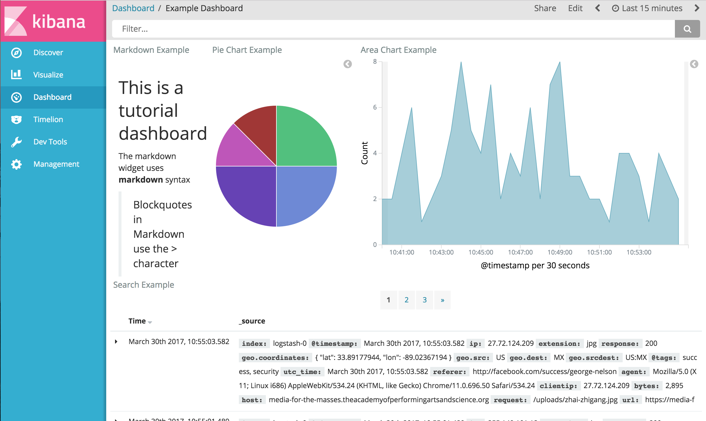

대시보드는 사용자가 배치하고 공유할 수 있는 여러 시각화의 모음입니다. 이 튜토리얼에서 저장한 시각화를 포함하는 대시보드를 만들려면 다음을 수행합니다.
  1. 사이드 탐색 메뉴에서 대시보드 를 클릭합니다.
  2. 추가 를 클릭하여 저장된 시각화 목록을 표시합니다.
  3. 마크다운 예시, 파이 예시, 바 예시, 맵 예시 를 클릭하고 목록 맨 아래의 작은 위쪽 화살표를 클릭하여 시각화의 목록을 닫습니다.
시각화 위에 마우스 커서를 놓으면 컨테이너 컨트롤이 표시되며, 이 컨트롤을 사용하여 시각화를 편집, 이동, 삭제하고 크기를 변경할 수 있습니다.
샘플 대시보드는 대략 다음과 같은 형태가 됩니다.
tutorial dashboard
공유할 링크 또는 웹 페이지에 대시보드를 임베드하기 위한 HTML 코드를 가져오려면 대시보드를 저장하고 공유 를 클릭합니다.
